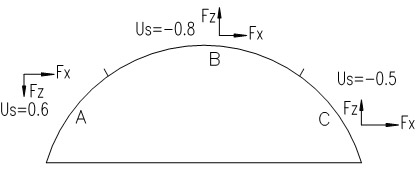

对于圆弧屋面,按荷载规范(GB50009-2001)表7.3.1第3、4类处理。(第28页)。
如下图所示,按矢高与跨长的比例,曲面分成A、B、C三部分分别计算。
首先形成全部屋面的网格荷载。显示前视图、或左侧视图,显示图形侧面。然后按上面图形的分段情况,分3次选择分段内的网格图形,按
“垂直面”
的模式加风荷载。
A段:体型系数0.6(正值)。得到沿风方向的水平力,和向下的竖直力
B段:体型系数-0.8(负值)。得到沿风方向的水平力,和向上的竖直力(吸力)
C段:体型系数-0.5(负值)。得到沿风方向的水平力,和向上的竖直力(吸力)
最新Prep更新程序,将风荷载“垂直面投影”模式作了更明确的定义。将体型系数(m
s
)的正负号与风力的垂直分量对应起来。对于垂直于表面的风荷载,其水平分量、竖直分量分别为:
水平分量:总与风荷载方向相同,不受体型系数(m
s
)的正、负影响;
竖直分量:当体型系数(m
s
)为正值时,为压力,方向向下。如上图A分区;
当体型系数(m
s
)为负值时,为吸力,方向向上。如上图B、C分区;
