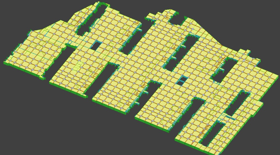

      超大型地下车库。空心板楼盖。工程长300m,宽度最大170m。
      据工程师反映,该工程曾经用另外软件,进行空心板设计。由于软件容量限制,分成多个单体,每个单体的计算时间都很长。关键是,由于该软件计算模型粗糙,导致设计的钢筋量非常大。这里STRAT计算,属于重新设计。
      这类工程对STRAT是常见的、也非常轻松的就处理下来了。STRAT建立全部整体模型,包括与单体住宅连接部位的琐碎、异形的边界板。其次,STRAT对这种超大工程,计算时间半小时左右。
      该模型有浙江的一位资深工程师自己建模。该工程是STRAT老用户,空心板方面在浙江是设计得最好者之一。
下图是该工程的整体模型,和局部小板的超元处理。
