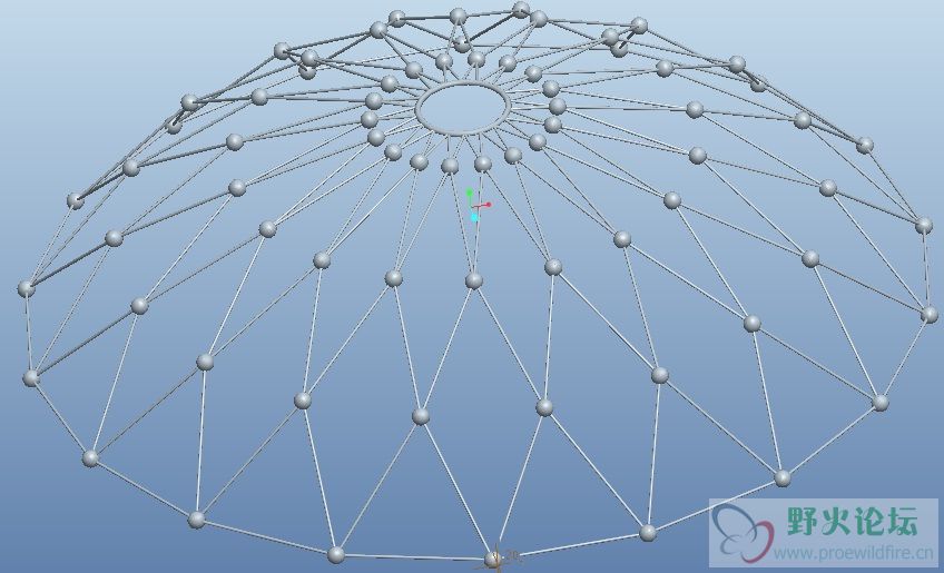

这几天死了几千脑细胞,用PROE建模,建了一个球状钢构屋顶,很粗糙啊,不具备施工价值。如下图示
用MSGS生成一个,发现这个2D仿3D,又不知道出图,烦着呢。
现在我想做的事就是用PROE重新生成一个组个件,单个杆件和杆件间的接头为单个零件,整钢构是一个巨大的组件,绝有200来个零件,到时候用爆炸图分解成单个零件,对零件进行3D加工,可以进行完美组装。
各位大佬们认为可行不?
另外,我下的MSGS,才几十M,比如生成一个双向斜杆形的柱壳,展示为3D模式,单个杆件拆不开啊,不能把单个杆件拆出来,怎么对矩管进行加工呢?
在下仅是爱好者,不是从来者,望各位不吝赐教!

你这个搞得这么复杂,我可以直接从SAP2000导成CAD三维实体模型,有兴趣可以发我邮箱私聊

catia/Digital.Project
